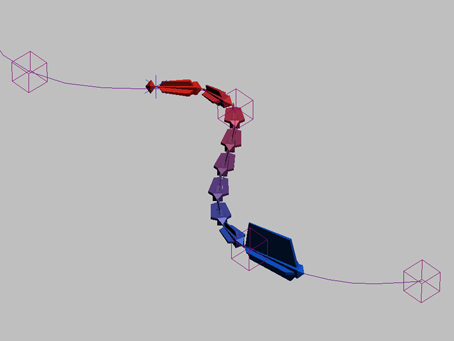

O solucionador de Spline de cinemática inversa usa uma spline para determinar a curvatura de uma série de ossos ou outros objetos vinculados.
Você pode mover e animar os vértices da spline para alterar a curvatura da spline. Normalmente, a ajuda é colocada em cada vértice para facilitar a animação da spline. A curvatura da spline é, então, transferida para toda a estrutura vinculada. Ossos propriamente ditos não alteram sua forma.
Normalmente, o número de vértices e ossos da spline é igual, mas você pode utilizar menos vértices para colocar e animar uma estrutura grande com vários ossos com apenas alguns nós, em oposição à animação de cada osso individualmente.

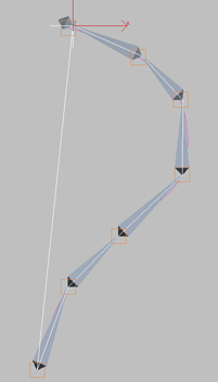

A cinemática inversa da spline fornece um sistema de animação mais flexível que outros Solucionadores de cinemática inversa. É possível posicionar vértices/ajuda em qualquer lugar do espaço 3D, de modo a estrutura vinculada possa assumir qualquer forma que você queira atribuir.
Um objeto auxiliar é inserido automaticamente em cada vértice quando a cinemática inversa de spline for atribuída. Cada vértice está vinculado à sua ajuda correspondente, dessa forma, um vértice possa ser movido pelo movimento da ajuda.
Ao contrário do Solucionador de HI, o sistema de cinemática inversa de spline não usa uma meta. As posições de ajuda/vértices no espaço 3D é o único fator que determina a forma da estrutura vinculada.
Nota: Mover a ajuda da cinemática inversa de spline para dobrar a spline, às vezes, pode fazer os ossos girarem ou serem invertidos inesperadamente. Se isto ocorrer, você poderá tentar selecionar um outro objeto de nó superior com a opção Selecionar nó superior da cadeia de cinemática inversa na implementação Propriedades do solucionador de cinemática inversa (consulte Implantações do solucionador de cinemática inversa da spline) ou utilizar outro método de cinemática inversa para sua hierarquia.

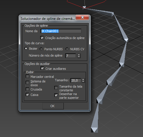

  3. Desenhar a estrutura de osso como sempre. Quando você clica com o botão direito do mouse para finalizar o processo de criação do osso, a caixa de diálogo Solucionador de spline de cinemática inversa é exibida. Defina os parâmetros e clique em OK.
    Este procedimento desenha automaticamente a spline com base nas seleções de sua caixa de diálogo e configura o sistema de Spline de cinemática inversa para trabalhar com a spline. O 3ds Max atribui automaticamente uma restrição de Caminho ao osso raiz para restringir ajuda/vértice no fim da spline.

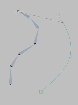

  2. Desenhe uma spline ou curva NURBS para ser utilizada pelos ossos. A curva pode ter qualquer comprimento e forma, e não precisa coincidir com o comprimento ou a forma da estrutura do osso.
  3. Selecione o osso ou objeto onde você deseja que o solucionador inicie.
  4. Selecione menu Animação Solucionadores de cinemática inversa Solucionador de spline de cinemática inversa. No viewport, mova o cursor para o osso ou objeto onde você deseja que a cadeia seja finalizada e clique nesse osso. Em seguida, mova o cursor para a spline e clique nela.
    A estrutura do osso pula para a spline e utiliza sua forma, e a ajuda é criada na spline em cada vértice. Uma restrição de Caminho é automaticamente atribuída ao osso raiz para restringi-lo para ajuda/vértice no final da spline.
