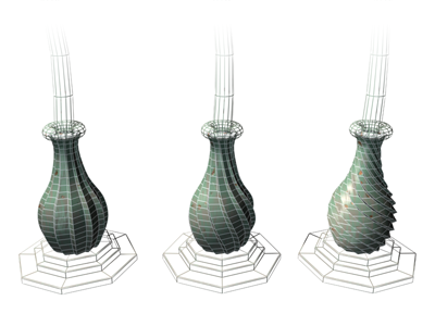

Os Modificadores, como seu próprio nome indica, modificam a estrutura geométrica de um objeto, deformando-o de alguma forma. Quando você aplica um modificador de conicidade ao fim de um cilindro, por exemplo, os vértices perto do fim aproximam-se. Os modificadores fazem alterações na geometria que fica em vigor até você ajustar ou excluir o modificador.
Exemplo: efeitos do modificador torção em um objeto
