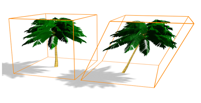

O Skew Modifier permite produzir um deslocamento uniforme na geometria de um objeto. Você pode controlar a quantidade e a direção da distorção em qualquer um dos três eixos. Também é possível limitar a distorção a uma seção da geometria.
Skew modifier aplicado

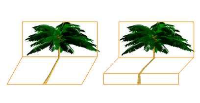

O efeito de mover o centro do modificador com limites ajustados

Para distorcer um objeto:
  1. Selecione um objeto, vá para o painel Modify, e escolha Skew da lista de modificadores.
  2. Nos , defina o eixo de distorção para X, Y ou Z. Isto é o eixo da meta-alça de distorção, não do eixo do objeto selecionado.
    É possível alterar o eixo em qualquer momento, mas somente um eixo é carregado com o modificador.
  3. Defina o grau de distorção. O grau é um deslocamento em unidades atuais em paralelo com o eixo.
    O objeto distorce para esta quantidade começando no limite inferior, por padrão, a localização do centro do modificador.
  4. Defina a direção da distorção.
    O objeto gira ao redor do eixo.
    Você pode reverter o grau e a direção ao alterar um valor positivo para um valor negativo.
Para limitar a distorção:
  1. Ativar limites grupo limite efeito.
  2. Defina os valores para os limites inferiores e superiores. Estas são as distâncias nas unidades atuais acima e abaixo do modificador de centro, que é zero na alça do eixo Z. O limite superior pode ser zero ou positivo, o limite inferior a zero ou negativo. Se os limites são iguais, o resultado é o mesmo que o de desativar o efeito de limite.
    O deslocamento de distorção é aplicado entre estes limites. A geometria ao redor, enquanto não afetada pela própria de distorção, é movida para manter o objeto intacto.
  3. No nível de subobjeto, você pode selecionar e mover o modificador do centro.
    O limite configurações permanecem em qualquer lado da linha de centro à medida que você move o mesmo. Isso permite que você realoque a área de distorção para outra parte do objeto.
