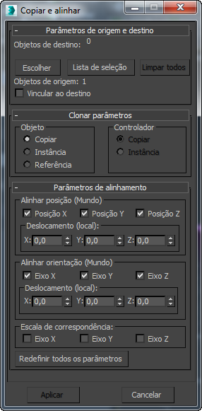

    O 3ds Max abre a caixa de diálogo Clonar e alinhar.
    Nota: Você pode abrir a caixa de diálogo Clonar e alinhar antes de selecionar os objetos para clonar.

A ferramenta Clonar e alinhar tem o formato de uma caixa de diálogo não modal; ela permanece aberta enquanto você trabalha nas viewports. Enquanto a caixa de diálogo está ativa, os resultados das configurações atuais aparecem como uma visualização nas viewports. Devido à natureza não modal da caixa de diálogo, é possível alterar a seleção de objetos de origem e de destino durante o processo e ver os resultados imediatamente nas viewports.
Quando o foco da caixa de diálogo é perdido ao ativar outra caixa de diálogo ou clicar em uma viewport (ou seja, sua barra de título fica cinza, e não azul), a visualização não aparece mais nas viewports. Para tornar os objetos clonados permanentes, clique em Aplicar quando a caixa de diálogo estiver ativa.
Implementação de parâmetros de origem e de destino
Para designar os objetos de origem, selecione-os em uma viewport. Caso você faça isso com a caixa de diálogo Clonar e alinhar aberta, a caixa de diálogo perderá o foco; clique na caixa de diálogo para recuperar o foco e atualizar as configurações.
Objetos de destino [etiqueta]
Este campo somente leitura mostra o número de objetos de destino. Para alterar esse valor, utilize Selecionar, Selecionar lista e Apagar.
Selecionar
Quando ativado, cada objeto em que você clica nas viewports é adicionado à lista de objetos de destino. Clique novamente para desativar depois de selecionar todos os objetos de destino.

Lista de seleção
Abre a caixa de diálogo Selecionar objetos de destino, que permite selecionar todos os objetos de destino simultaneamente, por nome. Na caixa de diálogo, realce os objetos de destino e, em seguida, clique em Selecionar.
Limpar todos
Remove todos os objetos de destino da lista. Disponível somente quando pelo menos um objeto de destino está designado.
Objetos de origem [etiqueta]
Este campo somente leitura mostra o número de objetos de origem. Para alterar esse valor, mantenha a caixa de diálogo aberta, assegure-se de que Selecionar esteja desativado e, em seguida, selecione os objetos de origem nas viewports. Quando você clica na caixa de diálogo, o campo é atualizado.
Link para destino
Vincula cada clone como um filho de seu objeto de destino.
Implementação de Parâmetros de clone
Essas configurações permitem determinar o tipo de clone para criar e, se apropriado, como copiar o controlador. Para obter detalhes, consulte a caixa de diálogo Opções de clone.
Implementação de Alinhar parâmetros
Os nomes dos grupos de Alinhar posição e Alinhar orientação são seguidos pelo sistema de coordenadas de referência atual, entre parênteses, que eles usam como o sistema de coordenadas para posicionar e alinhar os clones. Quando o sistema de coordenadas Exibir está ativo, o alinhamento utiliza o sistema de coordenadas universais.
Os parâmetros de deslocamento sempre usam o sistema de coordenadas local de cada objeto de destino.
Grupo para Alinhar posição
Posição X/Y/Z
Especifica o eixo ou eixos em que alinhar a posição dos clones. A ativação de todas as três opções posiciona cada conjunto de clones no respectivo local do objeto de destino.
Deslocamento X/Y/Z
A distância entre o giro do objeto de destino e o giro do objeto de origem (ou o centro de coordenada dos objetos de origem). Para que um valor de deslocamento tenha efeito, a respectiva caixa de seleção Posição precisa estar ativada.
Grupo para Alinhar orientação
Orientação X/Y/Z
Especifica o eixo ou eixos sobre os quais alinhar a orientação. A ativação de todas as três opções alinha cada conjunto de orientação de clones totalmente com a do respectivo objeto de destino.
Deslocamento X/Y/Z
O ângulo pelo qual os objetos de origem são girados para fora da orientação do objeto de destino sobre cada eixo. Para que um valor de deslocamento tenha efeito, a respectiva caixa de seleção Orientação precisa estar ativada.
Grupo para Comparar escala
Utilize as opções Eixo X, Eixo Y e Eixo Z para comparar os valores dos eixos da escala entre a origem e o destino.
Isso compara somente os valores da escala que você veria na exibição de coordenadas. Não necessariamente faz com que dois objetos sejam do mesmo tamanho. A comparação da escala não causa nenhuma alteração de tamanho se nenhum dos objetos tiver sido dimensionado anteriormente.
Redefinir todos os parâmetros
Retorna todas as configurações na implementação de Alinhar parâmetros com seus valores padrão.
Aplicar
Gera os clones como objetos permanentes. Depois de clicar em Aplicar, você pode usar Clonar e alinhar para gerar mais clones, usando os resultados de clonagens anteriores como objetos de origem ou de destino, se quiser.
Cancelar
Cancela a operação de clonagem atual e fecha a caixa de diálogo.
