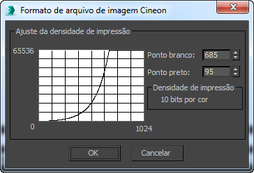

Interface
Quando CIN é escolhido como o formato de saída, clicando em Renderizar ou Configurar na caixa de diálogo Arquivo de saída de renderização exibe a caixa de diálogo Formato de arquivo de imagem Cineon.
Ajuste da densidade de impressão
Representa a função de transferência da densidade de impressão (registro de 10 bits) para um linear de 16 bits com o ponto branco mapeado para um valor do código máximo de 65535.
A conversão da densidade de impressão logarítmica para uma representação linear requer uma escala e uma operação sem registro. Com um linear de 16 bits, é possível manter o intervalo máximo da densidade de impressão. O cartão branco de 90% no valor de código de 685 é mapeado para o valor de código máximo de 65535.
Os controles giratórios Pt branco e Pt preto permitem ajustar o código branco de 90% e um código preto de 2%.
