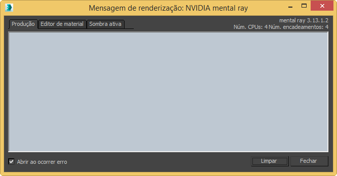

A janela de Mensagem de renderização exibe erros e outras mensagens de alguns agentes de renderização (embora não o Agente de renderização de linhas de digitalização padrão).
Exemplo de uma janela de Mensagem de renderização
Surgem três campos de status acima da área de mensagens, no lado direito da janela:
Além disso, a área de mensagens está organizada em três guias (para obter as distinções entre a Produção, o Editor de materiais e os agentes de renderização ActiveShade:
Abrir em Erro
Quando ativado, a Janela de mensagens é exibida se o agente de renderização registrar uma mensagem de erro. Padrão=ativado.
Isto é idêntico à preferência de Renderização, Abrir janela de mensagem em erro. O 3ds Max sincroniza o estado das duas alternâncias.
Limpar
Clique para apagar todas as mensagens da área de mensagens.
