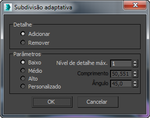

Caixa de diálogo Subdivisão adaptativa
Utilize subdivisão adaptativa para suavização subdividida e partes editadas da malha quando terminar de utilizar o modificador HSDS. Alternativamente, você pode usar uma subdivisão adaptativa para remover um nível de detalhe a partir do objeto.

Interface
Grupo de detalhes
Adicionar/Remover
Determina se clicar no botão OK aumenta ou diminui o detalhe.
Grupo Parâmetros
Essas configurações determinam a extensão até a qual o detalhe é adicionado ou removido. As configurações de Comprimento e Ângulo estão disponíveis para edição somente quando a opção Personalizado é escolhida. No entanto, elas mostram as configurações padrão para as opções Baixo, Médio e Alto.
Baixo/Médio/Alto/Personalizado
Selecione uma das predefinições ou selecione Personalizado para definir seus próprios valores de Comprimento e Ângulo.
Máx. LOD
Especifica o número mais alto de níveis de detalhes que o 3ds Max pode adicionar ao aumentar os detalhes. Não disponível ao remover detalhes.
Comprimento
O comprimento máximo permitido de qualquer borda depois de adicionar ou de remover detalhes. Quanto menor for o comprimento, maior a quantidade de suavização de serrilhado que é permitida.
Ângulo
O ângulo máximo permitido entre duas bordas opostas provenientes de um vértice. Quanto menor for o ângulo, maior a quantidade de suavização de serrilhado que é permitida.
