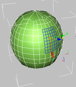

    O modificador novamente subdivide e suaviza os subobjetos selecionados, bem como todos os polígonos circundantes. Os subobjetos resultantes estão localizados em um nível superior de detalhe, conforme indicado pela adição de um nível na Pilha de subdivisão. Agora, a grade de controle mostra somente os polígonos no novo nível. Com subobjetos diferentes de Elemento, isso normalmente inclui somente parte da superfície do objeto.
    Uma grade de controle em uma esfera no nível 2. As subdivisões em níveis inferiores são visíveis como linhas douradas.
    Em vistas de estrutura de arame, é possível ainda ver os polígonos em níveis inferiores de detalhe, mas é possível selecionar somente subobjetos resultantes da subdivisão, conforme indicado pela grade de controle. É possível subdividir os subobjetos ainda mais, transformá-los, ocultá-los e excluí-los, além de alterar IDs de material.
    Nota: Quando você transforma um subobjeto de HSDS, a grade de controle tende a se expandir adicionando segmentos nas suas arestas para manter a suavidade da superfície.

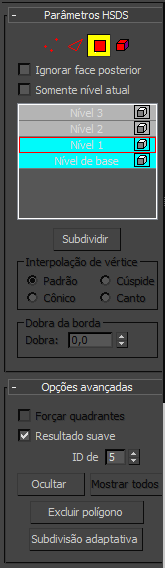

Implementação Parâmetros de HSDS
Os subobjetos disponíveis no modificador de HSDS pertencem à grade de controle, em vez de ao objeto de malha em si. Transformar os subobjetos de grade também transforma a malha subjacente, mas a malha nem sempre é movida para toda a extensão da grade de controle. Isso é especialmente verdadeiro em casos onde você transforma um subobjeto em um nível inferior ao nível mais alto no qual o subobjeto reside.
Por exemplo, se você subdividir um vértice no Nível de base, ele residirá no Nível de base e no Nível 1. Se em seguida você mover o vértice no nível de base, a malha não se moverá, por padrão, tão amplamente quanto o vértice. Esse comportamento é basicamente o mesmo do funcionamento da deformação de forma livre, mas, com HSDS, a grade de controle se adapta de forma muito mais próxima à forma do objeto de malha.
Com vértices, é possível controlar o grau no qual a malha segue o vértice da grade de controle usando as configurações no grupo Interpolação de vértice.

Pilha de subdivisão
Mostra o nível atual da hierarquia de subdivisão. É incrementado automaticamente quando você subdivide uma seleção de subobjeto. Para editar em um nível de detalhe diferente, selecione o nível na pilha. O nível atual é contornado em vermelho.
A visibilidade é controlada pelo ícone de caixa à direita da etiqueta do nível. Ativar a visibilidade em um nível ativa a visibilidade daquele nível para baixo até o nível de base. A visibilidade acima desse nível será desativada.
Ícone de caixa de camada invisível
Subdividir
Executa a subdivisão e a suavização na seleção atual, além de adicionar um nível à Pilha de subdivisão. Quando a subdivisão resultar em uma grade de controle e outras subdivisões tiverem sido executadas no mesmo nível de detalhe, a grade de controle poderá se tornar interconectada.
Grupo Interpolação de vértice
Determina como os vértices selecionados são tratados durante a subdivisão. Disponível somente no modo de subobjeto Vértice.
Para obter melhores resultados, utilize quando mover os vértices da grade de controle em um nível de detalhe inferior ao maior no qual o vértice reside.
Padrão/Cônico/Cúspide/Canto
Determina o quão próximo os vértices da malha seguem o movimento dos vértices da grade de controle. Padrão fornece a menor quantidade de movimento relativo, enquanto Cúspide e Canto fornecem a maior. Canto também evita que as arestas adjacentes a vértices subdivididos sejam arredondadas durante a subdivisão. padrão = STANDARD.
Nota: Canto estará disponível somente quando o vértice ou os vértices selecionados não estiverem cercados por polígonos, como os vértices na aresta de um objeto plano.

Forçar quadrantes
Quando ativada, o modificador converte todas as faces ou polígonos não quadrilaterais em polígonos de quatro lados. Quando desativada, converte todos os polígonos em triângulos. Esta opção está disponível somente quando o objeto contém alguma face ou polígonos não quadrilateral. Padrão=desativado.
Quando você altera o status de Forçar quadrantes, todas as edições feitas no modificador de HSDS são perdidas. Uma mensagem de advertência aparece para informá-lo disso e solicitando que você confirme a alteração.
Como o modificador funciona melhor com polígonos de quatro lados, é recomendável confirmar a conversão se um objeto contiver faces ou polígonos não quadrilaterais. O primitivo de esfera é um exemplo de tal objeto; as faces superior e inferior têm três lados.
Resultado uniforme
Quando ativada, todas as faces no objeto estarão no grupo de suavização 1, mas se Resultado suave estiver desativada, cada face herdará grupos de suavização da entrada MNMesh.
ID de material
Exibe o ID de material atribuído à seleção atual. Disponível somente nos modos de subobjeto Polígono e Elemento. Se vários subobjetos forem selecionados e não compartilharem um ID, esse campo estará em branco.
É possível alterar o ID de material atribuído aos subobjetos selecionados nos níveis de detalhe atual e superior alterando esta configuração.
Os IDs de material são usados principalmente com o material Multiobjeto/subojeto.
Ocultar
Oculta a seleção de polígono atual. Disponível somente nos níveis de subobjeto Polígono e Elemento. Utilize Mostrar tudo para revelar polígonos ocultos.
