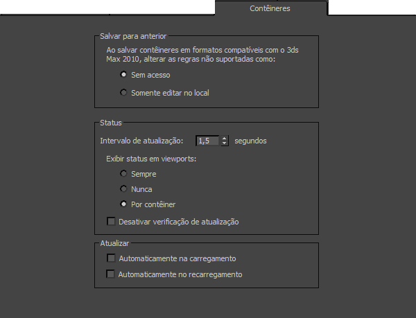

Preferências de containers
O painel Containers define as preferências uso do recurso Container; em particular, é possível utilizar as configurações de Status e Atualização para aprimorar o desempenho.
Interface
Salvar no grupo anterior
Escolha como deseja converter regras não suportadas (Somente Adicionar novos objetos ou Qualquer desbloqueado) ao salvar um container no formato 2010 do 3ds Max (consulte Salvar como).
As opções são:
  • Sem acesso O herdeiro não pode abrir o container.
  • Somente editar no local O herdeiro pode abrir o container para editar seu conteúdo.
Grupo de status
Intervalo de atualização
A frequência, em segundos, em que o 3ds Max consulta o arquivo do container de origem para ver se há atualizações.
Status de exibição nas viewports
Selecione uma opção para definir como exibir o status (Não salva, Aberta, e assim por diante) de containers como etiquetas de texto nas viewports:
  • Sempre Exibe o status de todos os containers na cena constantemente, descartando a configuração de status da exibição individual de cada container.
  • Nunca Desativa a exibição de todas as etiquetas de status dos containers na viewport, descartando a Configuração de status da exibição individual de cada container.
  • Por container Exibe o status de um container somente se sua configuração de Exibição Status estiver ativa.
Desative a verificação de atualização
Quando ativado, o 3ds Max não monitora o arquivo de origem para determinar se ele foi alterado desde que foi herdado.
Atualizar grupo
Essas configurações determinam se o 3ds Max executa uma atualização automaticamente quando você carrega ou recarrega um container.
Automaticamente ao carregar
Quando ativado e quando você utiliza o comando Carregar em um container não carregado, o 3ds Max atualiza automaticamente o container a partir do arquivo de origem.
Automaticamente ao recarregar
Quando ativado e quando você utiliza o comando Recarregar em um container local, o 3ds Max atualiza automaticamente o container a partir do arquivo de origem.
Pode ser útil quando você herda um container que utiliza a regra Somente adicionar novos objetos ou Nada desbloqueado e salva uma definição local; o conteúdo herdado ainda pode ser atualizado a partir do container de origem.
