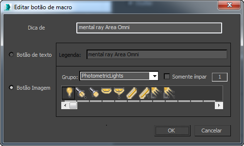

Caixa de diálogo Editar aparência do botão
Use esta caixa de diálogo para alterar a aparência do botão selecionado. É possível substituir o ícone do botão por um diferente ou alterar para um botão de texto. Também é possível personalizar as dicas de ferramenta.

Interface
Dica de ferramenta
É possível adicionar suas próprias dicas de ferramenta nos botões. A dica de ferramenta é exibida quando o mouse passa sobre o botão da ferramenta. É possível editar este texto para descrever a ferramenta.
  • Botão de texto Permite atribuir um texto ao botão.
    Rótulo Insira o texto para aparecer no botão.
  • Botão de imagem Permite atribuir uma imagem (ícone) ao botão. É possível usar qualquer ícone predefinido desejado, selecionando os controles à direita.
    Grupo Exibe uma lista de categorias de botão. Os grupos de ícones são alterados com cada seleção de categoria.
    Ímpar somente Determinados conjuntos de ícones, incluindo a barra de ferramentas Interna, Clássica e Principal e outros são projetados em pares. Em cada par, um ícone representa o botão quando ativado e o outro mostra sua aparência quando desativado. Quando Ímpar somente está ativado, a interface somente exibe os ícones com números ímpares (ativados), quando Ímpar somente está desativado, todos os ícones, ativados e desativados, são exibidos.
    [índice de ícone] Mostra o número de índice do ícone que está atualmente realçado na lista abaixo.
    [lista de ícone rolável] Mostra os ícones disponíveis para o grupo escolhido. Para atribuir um ícone ao botão da barra de ferramentas, realce-o nessa lista e, em seguida, clique em OK.
