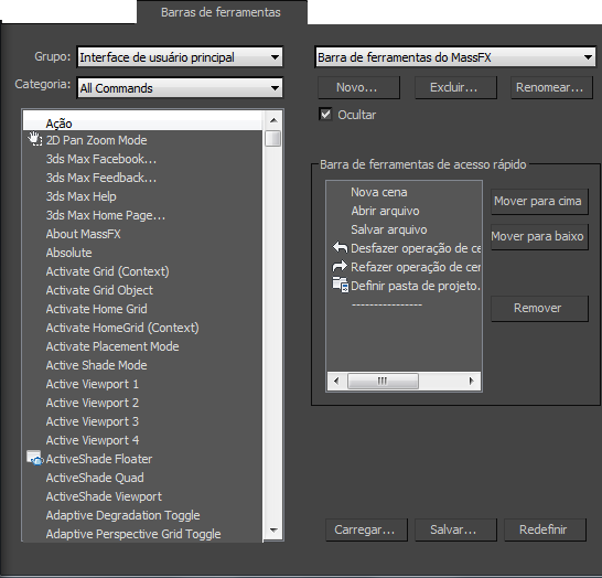

- Abra a caixa de diálogo Personalizar interface do usuário e vá para a guia Barras de ferramentas.
- Clique em Novo.
A caixa de diálogo Nova barra de ferramentas aparece.
- Insira um nome para a nova barra de ferramentas e clique em OK.

Interface
- Lista suspensa de grupo
- Permite escolher o contexto funcional que deseja personalizar. Os contextos incluem IU principal (interface do usuário), Vista de trilha e o Editor de material.
- Lista suspensa Categoria
- Permite escolher entre categorias de ações da interface do usuário para o grupo escolhido.
- Lista de ações
- Exibe todas as ações disponíveis para o grupo e a categoria escolhidos.
- [lista suspensa da barras de ferramentas]
- Permite escolher entre as barras de ferramentas existentes (além da barra de ferramentas principal, que não é personalizável).
- Novo
- Abre a caixa de diálogo Nova barra de ferramentas. Insira o nome da barra de ferramentas que deseja criar e clique em OK. A nova barra de ferramentas aparece como um flutuador pequeno.
Após criar uma barra de ferramentas, há três maneiras de adicionar comandos:
- Arraste ações a partir da Janela de ação no painel Barras de ferramentas da caixa de diálogo Personalizar interface do usuário para a sua barra de ferramentas.
- Pressione Ctrl enquanto arrasta os botões a partir de qualquer barra de ferramentas para a sua barra de ferramentas. Essa ação cria uma cópia do botão na barra de ferramentas.
- Pressione Alt e arraste botões a partir de qualquer barra de ferramentas para a sua barra de ferramentas. Essa ação move o botão da barra de ferramentas original para a sua barra de ferramentas.
- Excluir
- Exclui o item de barra de ferramentas exibido na lista Barras de ferramentas.
- Renomear
- Exibe a caixa de diálogo Renomear barra de ferramentas. Selecione uma barra de ferramentas na lista Barras de ferramentas para ativar o botão Renomear. Clique em Renomear, altere o nome da barra de ferramentas e clique em OK. O nome da barra de ferramentas é alterado no flutuador da barra de ferramentas.
- Ocultar
- Alterna a exibição da janela do 3ds Max da barra de ferramentas que está selecionada na lista Barras de ferramentas.
Grupo Barra de ferramentas de acesso rápido
- [lista de botões]
- Exibe os botões que aparecem atualmente na barra de ferramentas Acesso rápido.
É possível adicionar um botão nessa lista arrastando e soltando a partir da Lista de ações.
- Mover para cima
- Move o botão selecionado para cima na lista, o que o move para a esquerda na barra de ferramentas.
- Mover para baixo
- Move o botão selecionado para baixo na lista, o que o move para a direita na barra de ferramentas.
- Remover
- Remove o botão selecionado da lista e da barra de ferramentas.
- Carregar
- Exibe a caixa de diálogo Carregar arquivo da interface de usuário. Permite carregar arquivos de personalização da interface do usuário (CUIx).
- Salvar
- Exibe a caixa de diálogo Salvar arquivo de IU como. Permite salvar as alterações na interface do usuário em um arquivo CUIx.
- Redefinir
- Restaura a configuração padrão (defaultUI.cuix).
