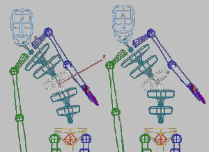

Quando você ativa o Modo de vínculos de dobra (na implementação Vínculos de dobra), rodar um vínculo de cadeia único faz com que os outros vínculos se curvem seguindo uma curvatura natural. Quando o Modo de vínculos de dobra está desativado, girar um vínculo gira os respectivos vínculos filho na mesma quantidade.
Modo de vínculos de dobra ativo (esquerda) e Modo de vínculo de curvatura inativo (direita)
