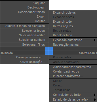

Ao clicar com o botão direito do mouse na Janela de chave ou na Lista de hierarquia aparece um menu quad que oferece acesso imediato a ferramentas. O menu é sensível ao contexto, portanto, seus conteúdos variam, dependendo do que está realçado. Por exemplo, quando a Lista de hierarquia está ativa, é possível atribuir controladores de copiar e colar e abrir propriedades que podem ser animadas. É possível definir os controles de Expansão automática e Navegação manual para alterar o comportamento de exibição da Janela de controlador.
Os comandos do menu quad alternativo (Alt+ clique com o botão direito do mouse) estão integrados no Menu quad ativado pelo botão direito do mouse. Portanto, os comandos Selecionar, Expandir e Recolher podem ser acessados juntamente com os comandos do menu quad existentes, melhorando a eficiência do fluxo de trabalho.
Menu quad da Janela de controlador

Na Janela de controlador, ao manter pressionada a tecla Alt+ clicar com o botão direito do mouse, é possível exibir um menu quad alternativo, que também é integrado ao menu quad principal.
Use Alt + clique com o botão direito do mouse para alternar o menu quad da Janela de controlador
