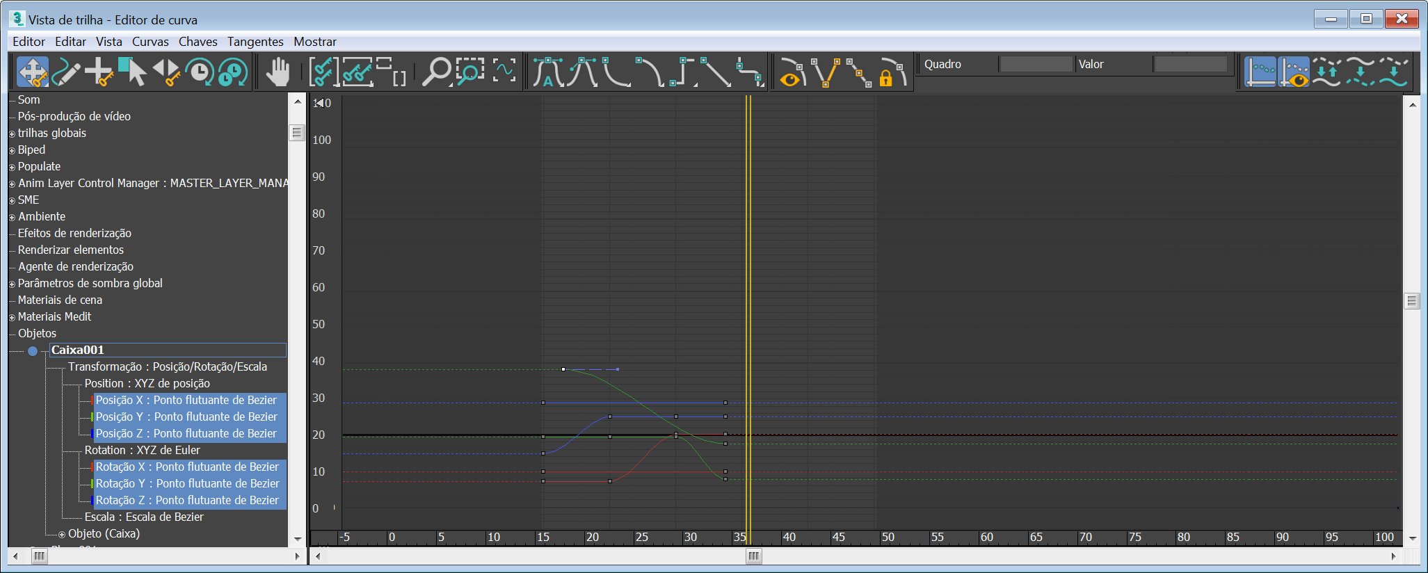

Vista de trilha - Editor de curva

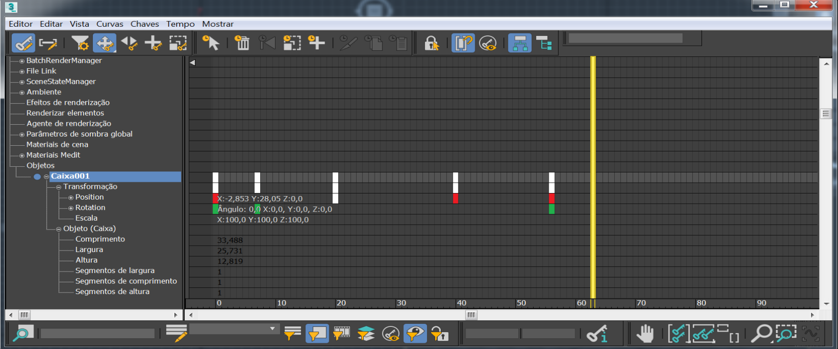

Vista de trilha - Dope Sheet (Editar chaves)
