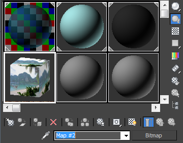

Você usa o Editor de materiais para conceber materiais e mapas para controlar a aparência das superfícies do objeto. Os mapas também podem ser usados para controlar a aparência de efeitos ambientais tais como iluminação, névoa e o fundo.
Uma variedade de materiais nas ranhuras de exemplo do Editor de material compacto
