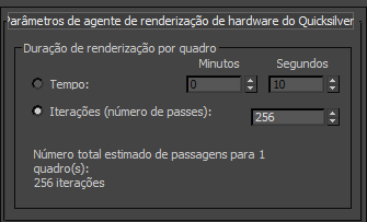

Duração da renderização por quadro
Permite especificar como controlar o processo de renderização.
Tempo: define a duração da renderização em minutos e segundos. Padrão = 10 segundos.
Nota: O número de iterações em um determinado intervalo de tempo depende da velocidade de CPU/GPU e da memória disponível.
Iterações (número de passes)(padrão). Defina o número de iterações a executar. Padrão = 256.
