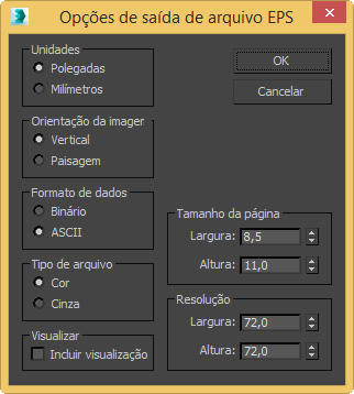

Quando PostScript é escolhido como formato de saída, clicar em Renderizar ou Configurar na caixa de diálogo Arquivo de saída de renderização exibe a caixa de diálogo Opções de saída do arquivo EPS.
Unidades
Selecione polegadas ou milímetros.
Orientação da imagem
Selecione vertical (alta) ou horizontal (larga).
Formato dos dados
Selecione binário ou ASCII.
Tipo de arquivo
Selecione a cores ou escala de cinza.
Visualização
Clique para gerar uma imagem em miniatura para que os navegadores de arquivo possam visualizar o conteúdo do arquivo PostScript.
Tamanho da página
Defina as medições de largura e altura.
Resolução
Defina a resolução da largura e da altura em pontos por polegadas (ppp).
