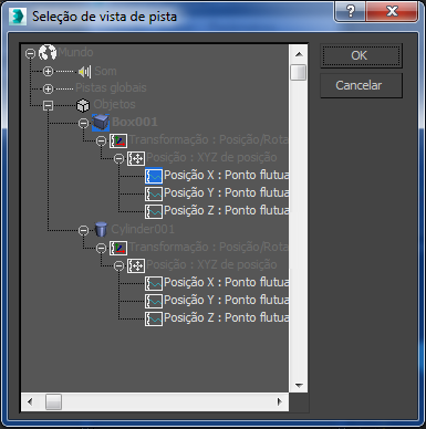

Caixa de diálogo Selecionar vista de trilha (controlador de bloco)
O 3ds Max abre essa caixa de diálogo quando é necessário proceder à seleção de trilha; por exemplo, ao clicar em Adicionar na caixa de diálogo Parâmetros principais do bloco. Selecione as trilhas na caixa de diálogo que você pretende incluir em um bloco. As trilhas válidas são mostradas em uma cor mais escura.
Interface
Cancelar
Sai da caixa de diálogo Selecionar vista de trilha sem alterações.
Se existirem trilhas realçadas na lista hierárquica, a caixa de diálogo Parâmetros do bloco é exibida quando você clica em OK, permitindo definir a duração para o bloco.
