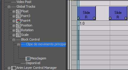

  3. Na hierarquia Vista de trilha, expanda Trilhas Globais, expanda Controle do Bloco e, em seguida, clique na entrada Disponível.
    A opção Disponível está abaixo da trilha Controle do Bloco.
  4. A partir do menu Editar Vista de trilha, selecione Controlador Atribuir, clique em Bloco Principal na caixa de diálogo e, em seguida, clique em OK.

Os blocos inseridos aparecem na janela de Chave à direita do controlador do Bloco Principal na hierarquia sob Trilhas Globais.

Para criar um Controle do Bloco Principal, expanda o Bloco, selecione Disponível e selecione Controlador Atribuir.
Trilha do Bloco Principal
É exibida na Vista de trilha após você atribuir um controlador do Bloco Principal a uma trilha disponível.
Você pode clicar com o botão direito do mouse na trilha na janela de Chave. Isto exibe um menu suspenso que mostra o nome dos blocos que foram criados. Escolher um bloco insere o bloco na trilha do Bloco Principal. A caixa de diálogo também tem uma entrada, Propriedades, que exibe a caixa de diálogo Parâmetros do bloco principal.
Na trilha do Bloco Principal, os blocos inseridos são exibidos como retângulos coloridos. O nome do bloco aparece no centro. Nos cantos inferior esquerdo e direito estão chaves que indicam o início e o fim da animação do bloco. Abaixo do nome do bloco está a letra "R" para relativo ou “A” para absoluto. Clique e arraste o centro de um bloco para movê-lo no tempo. Selecione uma chave no canto de um Bloco para mover uma borda do bloco (dimensionar tempo).
