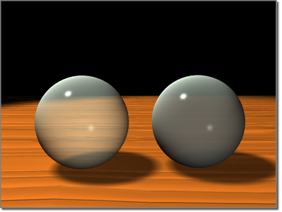

Opacidade subtrativa
A opacidade subtrativa escurece as cores atrás do material subtraindo as cores do material às cores do plano de fundo.
A esfera à direita usa a opacidade subtrativa.
Se simplesmente desejar subtrair a opacidade aparente de um material, mantendo os valores de cor de suas propriedades difusas (ou mapeadas), use a opacidade subtrativa.
