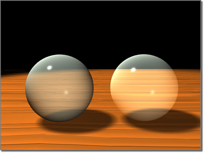

Um processo aditivo adiciona dois valores juntos, como duas cores. Quando você adiciona cores no 3ds Max, o resultado é mais claro que qualquer uma das duas cores originais.
Opacidade aditiva
A esfera à direita usa a opacidade aditiva.
A opacidade aditiva clareia as cores atrás do material adicionando as cores do material às cores do plano de fundo. A opacidade aditiva é uma boa opção para efeitos especiais como feixes de luz ou fumaça. Você especifica o uso de opacidade aditiva na implementação Parâmetros alargados.
