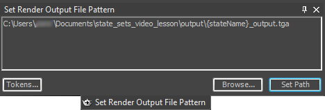

Neste painel, é especificado o caminho de saída e os nomes de arquivo para todos os estados quando se utiliza o menu Estados Renderizar todos os estados.
O painel engloba uma barra de título ("Definir padrão de renderização de arquivo de saída", mais dois botões), e os controles descritos abaixo.

[campo padrão]
O caminho padrão do arquivo de saída utiliza o Configurar caminhos do usuário Arquivos E/S de arquivo caminho RenderOutput. Para isso adiciona uma pasta com o nome do estado por meio do token {stateName} e o nome de arquivo {stateName}_output.tga. Portanto, por exemplo, se o nome do estado é BrightLight, seu resultado será um arquivo denominado BrightLight_output.tga em uma pasta denominada /BrightLight.
Para usar o caminho padrão, clique em Definir caminho sem editar este campo.
Você pode alterar o caminho ao clicar no campo de texto, em seguida, utilizando o teclado. Para aplicar o caminho e o padrão editados, clique em Definir caminho. Isso se aplica ao caminho como uma alteração de propriedade para todos os estados atuais.
Dica: Após usar as saídas de renderização e definir o caminho, é possível gravar as alterações na renderização de saída para cada estado. Por exemplo, você pode alterar o tamanho de saída ou alternar uma opção como Atmosferas. No entanto, as Conjuntos de estado não gravam as alterações às propriedades do formato de saída da imagem, tais como configurações de qualidade JPEG. As alterações em tais configurações se aplicam igualmente à saída renderizada de todos os estados.
Tokens
Posicione o cursor no campo padrão, em seguida, clique em Tokens para abrir um menu pop-up que permite escolher entre uma variedade de tokens possíveis de utilizar no padrão.

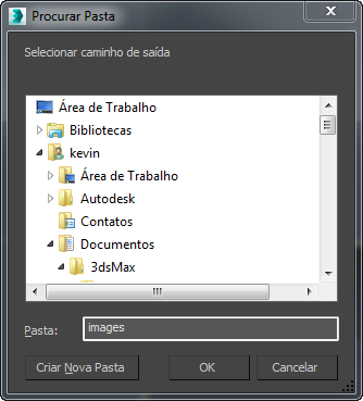

Procurar
Clique para abrir uma caixa de diálogo que permite alterar a pasta onde as saídas do estado renderizado serão salvas.
Definir caminho
Clique para definir o caminho.
Importante: Se adicionar quaisquer estados após usar as Saídas de renderização, certifique-se de clicar em Definir caminho novamente antes de renderizar.
