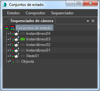

A Caixa de diálogo dos Conjuntos de estado contém dois menus principais — Estados e Compositor — e mais duas Visualizações correspondentes: Conjunto de Estado e Vista do Compositor. Cada Vista também contém um número de menus ao clicar o botão direito do mouse, cujo conteúdo depende do contexto.
O item do estado mestre, Conjuntos de estado, é um nó raiz que contém todos os estados de cena. Você pode utilizá-lo para executar operações globais, tais como a renderização de todos os estados ao mesmo tempo (clique com o botão direito do mouse em Conjuntos de estado
Renderizar Todos os Estados) ou a adicionando novos estados.
Cada item no primeiro nível abaixo do estado mestre é chamado de um estado filho, ou simplesmente um estado. Estes são objetos individuais que você utiliza quando está rastreando alterações em sua cena. Um caso especial de o do estado de objetos (descrito abaixo), que você pode usar para transferir objetos tais como luzes para a aplicação de composição.
Você alternar as alterações de gravação em um estado usando o botão circular junto ao nome do estado. Você alterna um estado, ativando e desativando suas alterações gravadas, ao clicar em seu botão de seta.
Após gravar as alterações, a entrada do estado na listagem da caixa de diálogo contém itens filhos aninhados que mostram propriedades gravadas. Para visualizar estas alterações, expanda o item estado filho e ajuste-o para modificar o estado.
Você pode aninhar estados, sujeitando o estado filho para as configurações do pai. Por exemplo, considere uma cena em que você tenha escondido um objeto em um estado e mudado a resolução de renderização em outro estado. Se você aninhar o primeiro estado dentro do segundo, o primeiro estado irá executar a ambos: Ocultar o objeto e alterar a resolução de renderização.

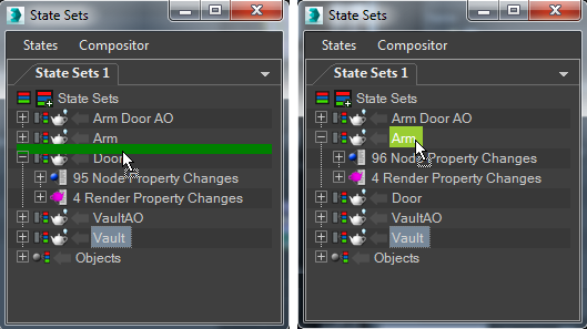

Ao arrastar, uma marcação verde na localização do cursor mostra o destino dos estados movidos.
Esquerda: Reordenamento de estados
Direita: Aninhamento de estados
