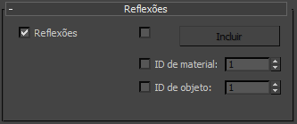

Estes controles permitem escolher como o agente de renderização Quicksilver manipula objetos refletivos.
Reflections
Quando ativada, a renderização exibe reflexões. Padrão=desativado.
Atenção: Ativar a opção Reflexões habilita somente as reflexões estáticas, ou seja, o ambiente da cena. Para ver as reflexões dinâmicas, ou seja, os outros objetos na cena, inclua explicitamente os objetos usando os subcontroles.
Os subcontroles das reflexões permitem selecionar os objetos que são exibidos nas reflexões.
  • [caixa de seleção Incluir/Excluir] Quando ativada, ativa o botão Incluir. Clique no botão Incluir para exibir a caixa de diálogo Incluir/Excluir. Neste contexto, incluir um objeto permite que ele gere reflexões. Excluir um objeto o exclui das reflexões e diminui o tempo de renderização. Padrão=desativado.
  • ID de material Quando ativada, permite escolher um valor de ID de material que identifica os materiais que mostrarão reflexões.
  • ID de objeto Quando ativada, permite escolher um valor de ID de objeto que identifica os materiais que mostrarão reflexões.
