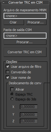

Para converter um arquivo TRC em CSM:
  1. Clique no botão Procurar próximo a Crieate.
  2. Selecione um arquivo MNM na caixa de diálogo Select Mapping File. Clique em Open para confirmar a sua seleção.
    O arquivo MNM serve como uma referência de convenção para a conversão TRC.
  3. Clique no botão Browse sobre Converter TRC para CSM.
  4. Realce uma pasta na caixa de diálogo Choose CSM Files Destination Folder. Clique em Use Path para confirmar a sua seleção.
    Após a conversão,o arquivo CSM será salvo nesta pasta.
  5. Ative a opção Use MNM Filter File.
  6. Desative a opção Use TRC Filename.
  7. Clique em Convert TRC to CSM.
    3ds Max abre a caixa de diálogo Select Source TRC Files.
  8. Realce um arquivo TRC e clique em Open para confirmar a sua seleção.
    3ds Max abre a caixa de diálogo Selected Target CSM File.
  9. Selecione um arquivo CSM existente para substituir ou insira um novo nome de arquivo. Clique em OK para confirmar a sua seleção.
    O arquivo será convertido em formato CSM. Agora é possível carregar um biped.
Interface
MNM Mapping File
Exibe o caminho e o nome do arquivo MNM escolhido.

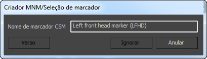

Create
Inicia a caixa de diálogo MNM Creator/Marker Selection que cria um arquivo MNM para utilizar no processo de conversão.
Browse
Permite que você selecione um arquivo de mapeamento personalizado para uso no processo de conversão.
CSM Output Folder
Exibe o caminho da pasta onde o arquivo CSM é gerado.
Browse
Permite selecionar uma pasta na qual o 3ds Max salva o arquivo CSM gerado.
Convert TRC To CSM
Permite selecionar primeiro o arquivo TRC para converter. O arquivo CSM resultante é nomeado após o arquivo TRC original.
Nota: Se a opção Use TRC Filename estiver desativada, se abrirá uma segunda caixa de diálogo para que você possa selecionar um arquivo CSM para substituir ou criar um novo.
Grupo Option
Use MNM Filter File
Quando ativado, o arquivo MNM é utilizado no processo de conversão. Padrão=ativado.
Nota: Desativar se os nomes dos marcadores TRC já seguem a convenção de nomenclatura CSM padrão.
Batch File Conversion
Permite que você selecione vários arquivos TRC para converter.
Dica: Utilize esta opção para economizar tempo quando você precisa converter múltiplos arquivos TRC.
Utilizar Nome de Arquivo TRC
Quando desativado, é possível personalizar o nome de arquivo do CSM resultante. Quando ativado, o arquivo CSM é nomeado segundo o arquivo TRC. Esta opção só está disponível quando o Batch File Conversion estiver desativado. Padrão=ativado.
Grupo Translation Offset
Ativar
Ativar para adicionar uma compensação para a posição de dados resultante.
TRC Space / 3ds max Space
Escolha entre um espaço de compensação relativo ao diretório dos dados TRC ou para sua cena.
X/Y/Z
Define o valor de compensação para cada eixo de posição.
