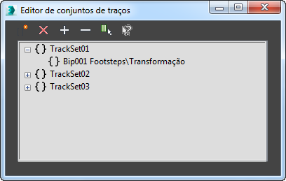

Caixa de diálogo Track Sets Editor
A caixa de diálogo Track Sets Editor é umacaixa de diálogo modal que permite criar e editar grupos de animação chamados Track sets. Esse recurso facilita o trabalho com múltiplos tracks, isto que é possível relembrar seus tracks sem a necessidade de selecioná-los individualmente.
Dica: Conforme seus projetos vão crescendo, você também poderá utilizar o track sets para ajudar a organizar sua animação ao reagrupá-los sobre datas ou versões como Walk_Animation_v5.0 ou Baseball_Hit_2005/07/01.
Na caixa de diálogo Track Sets Editor, é possível procurar a lista de track set, adicioná-las ou removê-la Para/De um track set definido, realçar membros de set tracks emseleções da lista Hierarchy e vice-versa.

A janela da caixa de diálogo Track Sets Editor exibe todos os conjuntos de tracks atuais disponíveis. Para expandir ou recolher a lista track para um conjunto, clique no sinal de mais (+) ou de menos (-), situado junto ao nome do conjunto track.

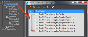

Create A New Track Set
Adiciona um novo conjunto de tracks incluindo qualquer track realçada na lista Hierarchy.
SomenteLeaf tracks podem fazer parte de um conjunto track. Se você realçar um non-leaf track quando o track definida for criada, todos os seus ren leaf tracks são adicionados no lugar.
Um conjunto track criado a partir de um non-leaf principal contém todos os Children leaf tracks.
Nota: Se nenhuma track estiver realçada, um conjunto vazio será criado.

Adicionar Track View Selection To The Current Track Set
Combina um track realçado a partir da janela Controller para o aual Track Set.
Apenas folhas podem ser adicionadas ao track set. Se você realçar uma track Non-Leaf Parent para ser adicionar ao conjunto, todas as s leaf tracks são adicionadas no lugar.
