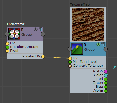

Visualização de sombreadores animados
É possível visualizar a animação de sombreadores animados, por exemplo, UVRotator(Nós do sombreador Hw Texturas Rotacionador UV) no editor ShaderFX.
  1. Clique no ícone Amostra de renderização para que a amostra de renderização pequena ou grande seja exibida.
  2. Selecione o menu Configurações Reproduzir sombreadores animados para visualizar a animação do sombreador animado e os respectivos nós posteriores.
Dica: É possível também clicar em (Reproduzir) nos controles de reprodução do 3ds Max para visualizar a animação nas viewports.
