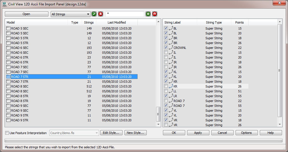

Abrir
Clique para abrir uma caixa de diálogo de arquivo e vá até o arquivo 12D ASCII desejado.

[opções de seleção]
Este grupo de controles fornece opções de filtragem para ajudar a selecionar partes de um ou mais modelos.
[lista suspensa tipo de sequência]
Permite escolher Todas as sequências (o padrão) ou um dos determinados tipos de sequência particulares disponíveis no modelo ativo.
[botão de marca de seleção]
Clique para selecionar as sequências que coincidem com sua escolha na lista suspensa.
[botão X]
Clique para cancelar a seleção de sequências selecionadas.
[campo curinga]
Permite restringir a seleção de sequências inserindo uma expressão curinga. Padrão = * (selecionar todas).
Também é possível usar a lista de conteúdo do arquivo para selecionar sequências individualmente ou clicar com o botão direito do mouse na lista para exibir um menu com outras opções de seleção.
[botão sinal mais]
Clique para selecionar as sequências que coincidem com o campo curinga.
[botão sinal menos]
Clique para cancelar a seleção das sequências que coincidem com o campo curinga.
[lista de modelos]
Lista os modelos no arquivo do 12D Model. Clique em um modelo para realçá-lo. Somente é possível realçar um modelo de cada vez, embora você possa selecionar sequências de vários modelos antes de terminar de usar o painel Importação de arquivos modelo.
[lista de conteúdo do arquivo]
Lista as sequências contidas no modelo realçado, por etiqueta. Essa lista também mostra o tipo de string e o número de pontos. No caso de sequências de triangulação, o número de triângulos encontrados em cada sequência também é exibido.
