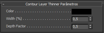

Sombreador de contorno Afinador de camada
A Camada mais fina usa como base a espessura das linhas de contorno na profundidade de tracejamento, conforme determinado pelo sombreador de Níveis da função de contraste de contorno.
Na ilustração a seguir, o painel de vidro é semitransparente. O sombreador detecta a situação e afina as linhas quando elas são desenhadas no painel de vidro.
Interface
Cor
A cor usada para renderizar as linhas de contorno.
Largura (%)
A espessura das linhas de contorno na camada superior.
Fator de profundidade
O fator de afinamento do contorno em cada camada.
Por exemplo, para obter contornos com largura de 2% quando o material está na parte superior, 1% quando o material está atrás de outro material (semitransparente), 0,5% quando o material está atrás de dois materiais e assim por diante, defina Largura (%) como 2,0 e o Fator de profundidade como 0,5.
