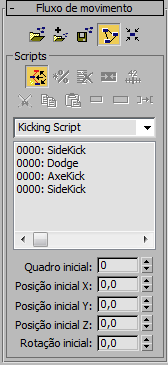

    Amostra de script denominado "Kicking Script" contendo quatro clipes

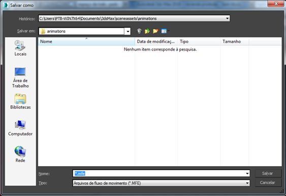

  3. Clique em (Salvar) para salvar um arquivo MFE do Editor de fluxo de movimento.
    3ds Max abre a caixa de diálogo Salvar como.
  4. Especifique uma pasta em sua unidade de disco local onde você deseja armazenar os arquivos do Editor de fluxo de movimento.

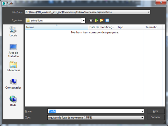

  4. Na implementação do Fluxo de movimento, clique em (Carregar arquivo).
    O 3ds Max abre uma caixa de diálogo de arquivo.
  5. Navegue para a pasta onde seus arquivos MFE estão armazenados.
  6. Selecione o arquivo que deseja carregar.

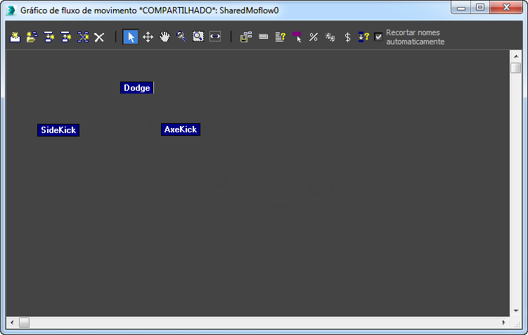

    Um novo script aparece na lista suspensa do script e a sequência agregada de clipes aparece logo abaixo da sequência original de clipes no Gráfico de fluxo de movimento. Você pode ter de movimentar para baixo para ver.
