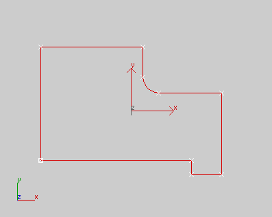

Splines e operações booleanas
Executar operações booleanas em splines feitas a partir do painel Criar menu Formas pode ser confuso. Formas Spline 2D não utilizam as operações Boolianas que gostaríamos de utilizar para geometria 3D. As formas convertidas em Splines editáveis oferecem funcionalidade Booliana no painel Modificar implementação de Geometria. Ao contrário das operações booleanas que na geometria 3D são executadas em duas partes, as operações booleanas somente podem ser executadas em uma única spline.
Portanto, uma destas duas coisas deve ser feita antes que você possa executar operações booleanas para formas de spline.
  • Quando originalmente criar as formas, certifique-se de que Iniciar nova forma está desativado no painel criar Formas implementação de Tipo de objeto. Quando desativado, você pode criar diversas formas sobrepostas que são tratadas como formas únicas compostas de várias splines.
    Iniciar nova forma no estado Desativado (encontra-se ativado por predefinição).
  • Se você não desativar Iniciar nova forma, você precisará anexar todas as formas de spline para criar uma única forma composta de várias splines.
Para ilustrar a situação mais comum, vamos dizer que você tem três retângulos sobrepostos e você deseja subtrair os dois retângulos exteriores do retângulo central. Você também esqueceu de desativar Iniciar nova forma.
  1. Comece selecionando o retângulo central.
  2. Clique com o botão direito do mouse e selecione Converter para Converter para spline editável no menu quad.
    O painel Modificar abre automaticamente.
  3. Na implementação de Geometria, clique no botão Anexar e selecione os dois retângulos externos.
    Agora, você tem uma única forma composta por três subobjetos splines.
  4. Desative Anexar e navegue até a implementação de Seleção.
  5. Ative o modo de subobjeto (Spline) e selecione o retângulo central.
  6. Navegue para baixo na implementação de Geometria e clique no botão Booleano. Clique também em (Subtração) à direita da operação booleana.
  7. Selecione os dois retângulos externos.
    Forma final após a subtração de dois retângulos externos
