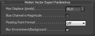

Interface
Deslocamento máx. (pixels)
Define o comprimento máximo do vetor de movimento codificado. Os vetores de movimento com este número de pixels, ou mais, são codificados com o máximo valor que é possível expressar dentro do limite da cor (branco ou preto).
Para maximizar a resolução do formato de imagem escolhido, é recomendável que você use um valor de Deslocamento máx. de 50,0 (padrão) para imagens de oito bits (que não são realmente adequadas para esta finalidade) e um valor de 2000,0 para imagens de 16 bits. O sombreador produz uma declaração de informação do vetor de movimento máximo encontrado em um quadro para ajudar no ajuste deste parâmetro. Para mais detalhes, consulte a documentação do sombreador de desfoque de movimento dos terceiros.
Se o Deslocamento máx. for de 0,0, os vetores de movimentos são codificados em relação à resolução da imagem. Por exemplo, para uma imagem de 600 pixels de largura e 400 pixels de altura, um movimento de 600 pixels em X positivo é codificado como 1,0 no canal vermelho, enquanto um movimento 600 pixels em X negativo é codificado como 0,0. Um movimento em Y positivo de 400 pixels é codificado como 1,0 no canal de azul, e assim por diante.
O canal azul representa a magnitude
Quando ativado, a cor azul representa a magnitude do desfoque enquanto os canais vermelho e verde codificam apenas a direção 2D. Quando desativado, o canal azul não é utilizado e os canais verde e vermelho são utilizados para codificar a direção e a magnitude.
Formato de ponto flutuante
Quando não está desativado, o sombreador grava vetores de movimento de ponto flutuante reais nos canais vermelho e verde. Eles não são padronizados para o máximo comprimento de deslocamento, não são recortados e contêm valores positivos e negativos. Quando esta opção é usada, nem o Deslocamento máx., nem o Canal azul representa magnitude têm efeito algum.
As opções de formato de ponto flutuante são:
  • Desativado Os vetores de movimento não são gravados.
  • Bruto O número real de pixels é gravado sem modificações no ponto flutuante.
  • Autodesk Toxik A proporção pixel/aspeto é levada em conta para que a medição da distância que o pixel se moveu seja expressada em pixels na direção Y e o componente X será dimensionado pela proporção pixel/aspeto. Este formato é compatível com o Autodesk Toxik.
Desfoque de ambiente/plano de fundo
Quando ativado, os vetores de movimento são gerados para a área do plano de fundo vazia controlada pelo movimento da câmera.
Nota: Esta opção não funciona quando o Modo Rasterizar/linha de digitalização está ativo.
