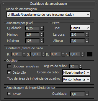

Lista suspensa Modo de amostragem
Permite escolher o tipo de amostragem a executar.
  • Unificado/Com Traçado de Raio (Recomendado) (padrão). Usa Traçados de Raio na cena usando o mesmo método de amostragem para suavização de serrilhado e cálculo do desfoque de movimento. Isso resulta em uma renderização muito mais rápida que o método Clássico.

Grupo de Amostras por pixel
Os controles que aparecem neste grupo dependem do modo que está ativo: Unificado, Clássico ou Rasterizador.
Modo Unificado/com traçado de raio (recomendado)
Qualidade
Define a qualidade da renderização. Valores mais baixos têm uma renderização mais rápida, mas fornecem imagens mais granulosas. Valores mais elevados fornecem imagens mais suaves, mas levam mais tempo a renderizar. Intervalo: 0,1 a 20,0. Padrão = 0,25.
A Qualidade define essencialmente o "nível de ruído" em que o agente de renderização interrompe a amostragem. Uma qualidade superior implica menos ruído. O limite de Contraste espacial define o nível mais baixo de ruído aceitável.
Qualidade = 0.25 (padrão)
Qualidade = 0.1
Qualidade = 20,0
Mínimo
Define a taxa de amostras mínima. Intervalo: 0.1 a 64,0. Padrão = 1,0
Máximo
Define a taxa de amostras máxima. Intervalo: 1 a 100000 (cem mil). Padrão = 128,0.

Filtro de grupo
Lista suspensa
Determina como várias amostras são combinadas em um único valor de pixel. Pode ser definido como Caixa, Gauss, Triângulo, Mitchell ou Lanczos. Padrão = Caixa.

Grupo Limiar de contraste/Ruído
Defina o valor de contraste usado como limiares para amostragem de controle. É aplicado um contraste espacial a cada imagem inerte.
Esses controles são desativados no modo Rasterizador/Linha de digitalização.
Se amostras adjacentes em um quadro diferirem em mais do que esta cor, o agente de renderização mental ray faz uma super amostragem recorrente (ou seja, mais do que uma amostra por pixel), até à profundidade especificada pelo valor Amostras máximas por pixel. Aumentar os valores do Contraste espacial diminui a quantidade de amostragem realizada e pode acelerar a renderização de uma cena em detrimento da qualidade da imagem.
  • R, G, B Especifica os valores limiares para os componentes vermelho, verde e azul de amostras. Esses valores são normalizados e variam de 0,0 a 1,0, em que 0,0 indica que o componente de cor está completamente insaturado (preto ou 0 em codificação de oito bits) e 1,0 indica que o componente de cor está completamente saturado (branco ou 255 em codificação de oito bits). Padrão = (0,01, 0,01, 0,01).
  • A especifica o valor limiar para o componente alfa de amostras. Esse valor é normalizado e varia de 0,0 (completamente transparente ou 0 em codificação de oito bits) a 1,0 (completamente opaco ou 255 em codificação de oito bits). padrão = 0,01.

Grupo Opções
Bloquear amostras
Quando ativado, o agente de renderização mental ray usa o mesmo padrão de amostragem para cada quadro de uma animação. Quando desativado, o agente de renderização mental ray apresenta uma variação quase aleatória (Monte Carlo) no padrão de amostra de quadro a quadro. Padrão=desativado.
Variar o padrão de amostra reduz os artefatos de renderização em animações.
Distorção
Apresenta uma variação nas localizações de amostra, consulte Amostragem. Ativar a Distorção pode ajudar a reduzir o serrilhado. Padrão=ativado.
Largura do balde
Determina o tamanho de cada balde em pixels. Intervalo = 4 a 512 pixels. Padrão = 32 pixels.

Tipo de memória temporária do quadro
Permite que você escolha a profundidade da memória temporária do quadro de saída:
  • Número inteiro (16 bits por canal ) Efetua a saída de 16 bits por canal de informações de cor. No 3ds Max, este é o formato de saída padrão.
  • Ponto flutuante (32 bits por canal ) Efetua a saída de 32 bits por canal de informações de cor. Este método suporta imagens de grande alcance dinâmico (HDRI).

Grupo Amostragem de importância de luz
Ativar
A Amostragem de importância de luz (LIS) aumenta o número de amostras levados para luzes que são mais brilhantes em relação ao ponto atual que está sendo sombreado. Isto pode reduzir o montante de ruído (granulação) e melhorar a precisão da renderização. Por padrão, a amostragem é equilibrada entre todas as origens de luz. Padrão=ativado.
Qualidade
Multiplica o número de amostras levadas em cada ponto. No valor padrão de 1,0, o renderizador usa o mesmo número de amostras como quando LIS é desativada, mas as origens de luz são cross-balanced. Intervalo: 0,0 a 20,0. Padrão = 1,0.
