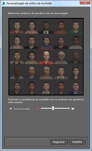

Caixa de diálogo de personalização de Estilos de multidão
Ajusta a aparência e diversidade de preencher multidão.
Nota: Preencher gera o máximo de variação possível, com base na biblioteca de roupas e personagens. Ela evita personagens duplicados: faces idênticas na tabela representam um conjunto de características que tem várias soluções ao gerar novas pessoas.
Selecionar atributos de aparência de um personagem
A tabela de faces exibe um conjunto de variações que são gerados a partir da face no centro. Para mudar o conjunto de faces exibidas, clique em uma face que não está no centro: a face é movida para o centro e se torna a base para uma nova gama de variações.
Controle deslizante de aleatorização
Use o deslizador padrão para escolher o grau de variação. Quando o controle deslizante está todo para a esquerda, as faces são clones idênticos. Quando o controle deslizante está todo para a direita, a tabela mostra a quantidade máxima de diversidade.

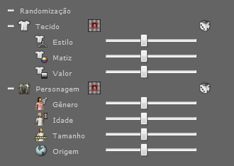

Clique nos ícones + (sinal de soma) para expandir esta área e mostrar mais opções específicas aleatorização para roupas ou para personagens.
Cada controle deslizante controla o aspecto de um personagem. A posição mais para a esquerda do controle deslizante coincide com os atributos específicos do personagem do centro, por exemplo, roupas casuais ou sociais. O controle deslizante para a direita adiciona cada vez mais variações de aspecto que o deslizador controla.
Atributos de roupa
  • Estilo, estilo casual contra social
  • Matiz a cor da parte superior da vestimenta do personagem
  • Valor o brilho da parte superior da vestimenta do personagem
Atributos do personagem
  • Gênero a distribuição masculino-para-feminino
    Nota: A distribuição do gênero não afeta o gênero de personagens gerados novamente (para isso, você precisa editar as áreas ociosas e instalações novamente). No entanto, é possível utilizar o controle deslizante para coincidir com a sua seleção de personagem e ter uma melhor visualização do que será gerado novamente. Por exemplo, se sua seleção de pessoas inclui seis mulheres e quatro homens, é possível ajustar o controle deslizante para que a tabela de faces mostre uma proporção similar.
  • Idade a distribuição de jovens versus adultos versus pessoas idosas
  • Tamanho a distribuição de magros versus média versus muscular versus gordo
  • Origem a distribuição de diversidade étnica
Regenerar
Clique para gerar novamente as pessoas usando os atributos de personagem e roupa mostrados na tabela e usando as variações que você escolheu.
Redefinir
Clique para redefinir a caixa de diálogo para seus valores padrão.
Para fechar a caixa de diálogo, use o ícone.
