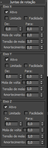

  7. No painel de Hierarquia painel de cinemática inversa, abra a implementação de Junta Rotacional.
  8. Haverá três eixos. Escolha um em que o ângulo preferencial não seja zero.
  9. Altere o ângulo preferencial. Se ele for negativo, transforme-o em positivo.
  10. Reproduzir a animação. Alterar o ângulo preferencial pode redefinir a direção da rotação.

  3. No painel de Hierarquia painel de cinemática inversa, abra a implementação de Junta Rotacional.
  4. Se quiser limitar um eixo, ative Ativo e Limitado e marque os valores De e Para. A hierarquia irá rodar na viewport.
    Dica: Clicar nos indicadores De e Para roda imediatamente a hierarquia para esses ângulos.

Implementação de Juntas Rotacionais
Grupos Eixo X, Y e Z
Ativo
Ativa um eixo (X, Y ou Z). Permite que o objeto selecionado possa girar em torno do eixo ativo.
Limitado
Limita a faixa de rotação permitida em um eixo ativo. Utilizado em conjunto com os giradores De e Para. A maior parte das juntas tem faixa de rotação limitada ao longo de um eixo ativo. Por exemplo, um pneu que gira em volta de um eixo pode ser limitado de forma a rodar apenas em torno desse eixo.
Giradores De e Para
Determinam os limites de rotação. Utilizados em conjunto com a função Limitado. Clicar nos indicadores De e Para roda o objeto até sua rotação-limite. Use isto para verificar os limites de rotação de um objeto.
Ângulo preferencial
Usado pelo Solucionador HI para marcar a pose inicial, para os cálculos internos. Determina a direção preferencial da rotação de um osso.
