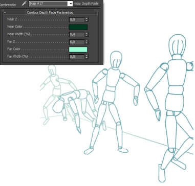

O sombreador de contorno Esmaecimento de profundidade altera a largura e a cor da linha com base na profundidade Z, em unidades universais.
Se um ponto de contorno estiver mais distante do que Z distante, o contorno obtém a cor de Cor distante e a largura obtém a Largura distante. Se um ponto estiver mais próximo do Z próximo, o contorno obterá a cor de Cor próxima e a largura obterá a largura de Largura próxima. Se a profundidade estiver entre essas medidas, a cor e a largura serão interpoladas de maneira linear.
Dica: Utilize um objeto auxiliar Fita para determinar a profundidade Z da vista.

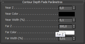

Interface
Z próximo
A distância mínima.
Cor próxima
A cor do contorno na distância mínima e abaixo dela.
Largura próxima (%)
A largura na distância mínima e abaixo dela.
Z distante
A distância máxima.
Cor distante
A cor do contorno na distância máxima e além dela.
Largura distante (%)
A largura na distância máxima e além dela.
