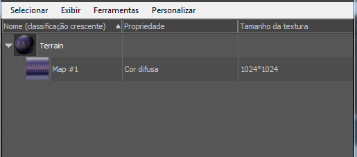

Interface
O painel Material é semelhante ao painel Cena: há uma janela com colunas e uma barra de menus. A principal diferença é que o painel Material inferior mostra somente um material de cada vez. (Você pode utilizar os botões Exibir para esse painel também, mas eles não ficam visíveis por padrão.)
Como o painel Cena superior, a parte inferior principal do painel Material inferior é uma janela com colunas que descrevem as propriedades do mapa e do material. O Material Explorer permite editar algumas propriedades nessas colunas. As colunas no painel Material diferem daquelas no painel Cena.
