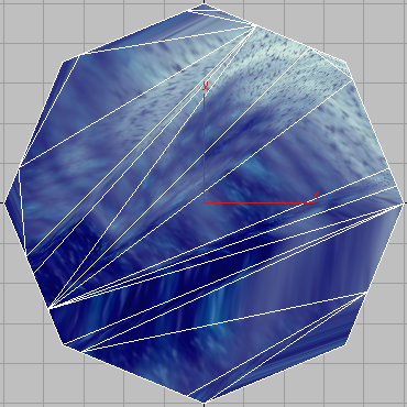

Mesclagem de faces
Quando ativada, mescla faces coplanares (ou quase coplanares) antes de executar a otimização. Padrão=desativado.
Aviso: Se a superfície plana tiver furos, a Mesclagem de faces não poderá fornecer os resultados corretos. Além disso, se a superfície plana tiver mapeamento de UV repetido (lado a lado), as informações do quadro serão perdidas.

Modelo original
Vértices: 557
Mesclagem de faces desativada
% Vértice = 25,0
Vértices: 139
Faces: 214
Mesclagem de faces ativada
% Vértice = 25,0
Vértices: 23
Faces: 21
Quando um modelo tiver faces coplanares, a Mesclagem de faces poderá melhorar a otimização.
