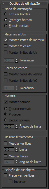

A implementação Opções de otimização permite controlar como o ProOptimizer trata recursos como bordas de objeto, materiais e mapeamento, cores de vértice e seleções de subobjeto.
Atenção: Os controles nesta implementação são não interativos. Se alterar uma configuração, a janela Status na implementação Nível de otimização exibe "Otimização inválida" e você deve clicar em Calcular de novo para ver o resultado da alteração do valor da opção.
