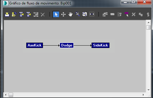

Para criar transições com o método De > Para ou Para < De:
  1. Na implementação Fluxo de movimento, clique em (Mostrar gráfico) para abrir o Gráfico de fluxo de movimento.
  2. Na barra de ferramentas Gráfico de fluxo de movimento, clique em (Criar vários clipes).
    Utilize a caixa de diálogo de arquivo para escolher a localização de seus arquivos BIP.
  3. Mantendo pressionada a tecla Ctrl, selecione múltiplos clipes na caixa de diálogo de arquivo.
    Depois de processados, vários clipes aparecerão no Gráfico de fluxo de movimento.

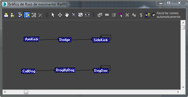

  4. Na barra de ferramentas Gráfico de fluxo de movimento, ative (Criar transição de ->para) ou (Criar transição para<-de) e arraste de um clipe para outro.
    O conjunto superior de clipes é vinculado usando Criar transição de ->para. O conjunto inferior de clipes é vinculado usando Criar transição para<-de.
