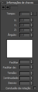

Os controladores de TCB exibem suas propriedades em uma caixa de diálogo de informações de chave na Vista de trilha e uma implementação de informações de chave no painel de movimento.
Especifica quando a chave ocorre no tempo.
Evita o movimento horizontal da chave nos modos de edição da Vista de trilha.
Armazena os valores da animação para a chave. O número e o significado dos campos varia de acordo com os diferentes tipos de dados de parâmetro. Algumas organizações de campo típicas são:
Diagramas o efeito que alterar o controlador propriedades terão na animação. A marca vermelha no topo da curva representa a chave. As marcas para a esquerda e direita da curva representam uma divisão de tempo em qualquer lado da chave.
O gráfico é uma representação TCB estilizadas de animação em torno de uma única chave. Se desejar visualizar o efeito da alteração das propriedades de TBC na curva de animação verdadeira, utilize o modo Curvas de função da Vista de trilha (funciona somente com posição e escala).
As seguintes descrições referem-se tanto ao gráfico de TBC e à curva de função, quanto à curva de animação.
Diminui a velocidade da curva de animação à medida que se aproxima da chave. Padrão=0.
Alta facilidade para a animação para desaceleração à medida que aproxima-se a chave.
A configuração padrão não causa extra desaceleração.
Diminui a velocidade da curva de animação, conforme sai da chave. Padrão=0.
Alta facilidade para faz com que a animação inicie de forma lenta e acelere, conforme sai da chave.
A configuração padrão faz com que nenhuma alteração da curva de animação.
Controla a quantidade de curvatura na animação de curva.
Alta Tensão produz uma curva linear. Ele também possui um pequeno facilidade e facilidade do efeito.
Baixa Tensão produz um muito larga, arredondada, curva. Ele também possui um pequeno negativa a facilidade e facilidade do efeito.
O valor padrão de 25 produz uma quantidade de curvatura através da chave.
Controla a propriedade tangencial da curva na chave. A configuração padrão é o único valor que produz uma curva de animação suave através da chave. Todos os outros valores produzir uma descontinuidade na curva de animação que causou uma mudança abrupta na animação. Padrão = 25.
Os valores altos continuidade Create Curved avanço em ambos os lados da chave.
Baixa a continuidade valores para criar uma curva de animação linear. Baixa a continuidade cria uma curva linear similar à alta tensão exceto sem a facilidade e facilidade de lado efeito.
A configuração padrão cria uma curva com continuidade uniforme na chave.
Controla onde ocorre a curva de animação em relação à chave. Padrão=25.
Tendência de alta empurra a curva para além da chave. Isto produz uma curva linear em a chave e uma curva exagerada, deixando a chave.
Tendência de baixa aproxima a curva antes da chave. Isto produz uma curva deformadas em a chave e uma curva linear deixando a chave.
A configuração padrão distribui a curva por igual para ambos os lados da chave.
Quando ativada, as chaves de rotação podem ser maiores que 180 graus. Quando desativada, as chaves de rotação têm sempre menos que 180 graus. Isso é útil se quiser definir uma única chave de rotação para criar várias revoluções de um objeto. Padrão=desativado.
