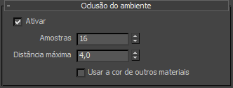

Interface
Nota: Nem todos os materiais Autodesk oferecem suporte à oclusão de ambiente.
Existem quatro controles para oclusão de ambiente:
Ativar
Quando ativado, possibilita a oclusão ambiente (OA) e torna os outros controles do grupo disponíveis. Padrão=desativado.
Amostras
O número de amostras (agentes) utilizadas na criação da OA. Valores maiores produzem resultados mais suaves, mas desaceleram a renderização, enquanto valores menores renderizam mais rápido, mas conferem uma aparência mais granular. Os valores no intervalo de 16 a 64 cobrem a maioria das situações. Intervalo: 2 a 256. Padrão=16.
Distância máxima
Define o raio no qual o agente de renderização procura objetos oclusos. Valores menores restringem o efeito da OA somente a pequenas fendas, mas são muito mais rápidos para renderizar. Valores maiores cobrem áreas maiores, mas demoram mais para renderizar. Padrão=4,0.
As ilustrações a seguir mostram a contribuição da OA com duas distâncias diferentes:
Esquerda: maior valor de distância máxima
Direita: menor valor de distância máxima
Dica: Para especificar um raio infinito, defina a Distância como 0.0.
Usar a cor de outros materiais
Quando ativado, deriva as cores de OA dos materiais ao redor, para obter resultados gerais mais precisos (também conhecido como sangria de cor). Por exemplo, um material brilhante irá retornar uma cor mais clara do que um material escuro. Padrão=desativado.
Usar a cor de outros materiais está desativado.
Usar a cor de outros materiais está ativado.
Se você achar que o uso de OA cria uma aparência "suja", com excesso de escurecimento nos cantos ou bordas escuras ao redor de objetos autoiluminados, ative Usar a cor de outros materiais para obter um resultado mais preciso.
