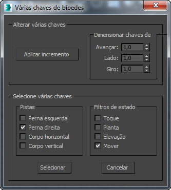

Caixa de diálogo Várias chaves de bípede
Essa caixa de diálogo permite selecionar as chaves do bípede com base nos estados do pé e aplicar um incremento às chaves selecionadas.
Por exemplo, para selecionar todas as chaves da perna esquerda em um estado Movimento (o estado da perna entre passos plantados), ative Perna esquerda e o filtro Estado de movimento e, em seguida, clique em Selecionar.

Grupo Alterar várias chaves
Esses controles permitem aplicar a chaves selecionadas a rotação ou a conversão de cinemática inversa de um membro, no quadro atual. Selecione primeiro as chaves na Vista de trilha e, em seguida, gire ou mova o membro e clique em Aplicar incremento.
Aplicar incremento
Ajusta a rotação e/ou a posição de um membro nas chaves selecionadas. Use essa recurso quando for necessário definir a posição de um membro em várias chaves.
Dimensionar chaves de cauda
Aumenta ou diminui o movimento padrão aplicado à cauda do bípede de três tipos de rotação. Para ativar as configurações numéricas, selecione as chaves da cauda na trilha Cauda do bípede, na Vista de trilha.
Para frente A quantidade de balanço para frente e para trás na cauda.
Laterais A quantidade de balanço de um lado para o outro da cauda.
Giro A quantidade de rotação do eixo X local de cada objeto de cauda.
Grupo Selecionar várias chaves
Esses controles permitem selecionar chaves de acordo com o estado do pé nos quadros com chaves. Isso é útil para aplicar um incremento a todas as chaves de um determinado tipo em uma determinada trilha.
  1. Ative as trilhas a partir das quais as chaves serão selecionadas: Perna esquerda, Perna direita, Corpo horizontal e Corpo vertical.
  2. Ative os estados do pé: Tocar, Plantar, Elevar, Mover.
  3. Clique em Selecionar para selecionar todas as chaves correspondentes que, em seguida, serão realçadas em branco na Vista de trilha.
