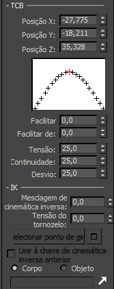

Exemplo: para definir Valores TCB/cinemática inversa ao colar posturas:
- Crie um bípede e
crie uma nova coleção. Atribua-lhe o nome Mãos.
- Selecione a
mão direita do bípede e, na implementação Informações de chave,
defina uma chave.
- No grupo TCB, defina Facilitar para como 10, Facilitar de como 50 e os três valores TCB como 5.
- No grupo de cinemática inversa, defina Mesclagem de cinemática inversa como 0.5. Selecione a opção Objeto [Espaço de objeto].
Defina outra chave.
- Na implementação Copiar/colar, verifique se o modo Postura está ativo e clique em
(Copiar postura).
- Crie um novo bípede ao lado do original. Crie uma caixa ao lado da mão direita.
O bípede original (esquerda) e o novo bípede com caixa (direita)
- No grupo de cinemática inversa, restrinja a mão do bípede à caixa clicando em
(Selecionar objeto de cinemática inversa) e clicando na caixa em uma viewport. Verifique se a opção Corpo [Espaço do corpo] está selecionada.
- Na implementação Ferramentas de enquadramento, desative Separar trilhas de cinemática adiante
Braços. Ative
- No grupo Opções de colagem, defina TCB de chaves automáticas/valores de cinemática inversa como padrão.
- Clique em
(Colar postura). A mão pressupõe a postura copiada e os valores TCB e de cinemática inversa da chave são definidos como padrão. As chaves também são definidas para todo o braço.
- Vá ao quadro 30 e ative Separar trilhas de cinemática adiante
Braços.
- Defina TCB de chaves automáticas/valores de cinemática inversa como Copiados e
cole a postura. As informações de valor copiadas são transferidas para essa nova chave. Os valores de chave agora são 10 e 50 para Facilitar para/Facilitar de, 5 para o TCB e 0.5 para a Mesclagem de cinemática inversa. A caixa ainda é o Objeto de cinemática inversa e Espaço de objeto continua selecionado. Observe também que a mão é o único membro com chave.
- Vá ao quadro 15, defina TCB de chaves automáticas/valores de cinemática inversa como Interpolados e
cole a postura novamente. Essa nova chave faz a média dos valores com base nas chaves anterior e posterior, definindo Facilidade para/Facilidade de como 5 e 25, TCB como 15 e Mesclagem de cinemática inversa como 0.25. Além disso, Espaço do corpo é selecionado na chave anterior.

- TCB de chaves automáticas/valores de cinemática inversa
- Ativo somente em modo Chave automático.
Nota: Se a parte do bípede copiado estiver vinculada a um objeto de cinemática inversa, o objeto não será transferível usando o processo de cópia/colagem. Entretanto, a opção Unir à chave de cinemática inversa anterior será é mantida, bem as opções Corpo ou Objeto. Se uma pose ou postura copiada contiver um objeto de cinemática inversa, os dados serão consolidados no link do bípede, ao mesmo tempo mantendo a chave no espaço de objeto.
Nota: Se a parte do bípede colado estiver vinculada a um objeto de cinemática inversa, o objeto será mantido mesmo enquanto a nova pose ou postura for honrada. Em outras palavras, se uma pose de entrada exigir uma alteração em um link existente entre um membro do bípede e um objeto de cinemática inversa, o link será mantido e ajustado adequadamente.
- Padrão Define (na implementação Informações de chave) Facilidade para e Facilidade de do TCB como 0, e Tensão, Continuidade e Inclinação como 25. Essas configurações são independentes daquilo que foi copiado ou de onde é colado. Quaisquer valores de chave de cinemática inversa já definidos são mantidos. Caso contrário, os valores serão obtidos a partir da posição no tempo entre a chave anterior e a próxima.
- Copiado Define os valores de TCB/cinemática inversa que coincidirão com os valores dos dados copiados. Se uma ou postura copiada não estiver na chave, os valores de TCB/cinemática inversa terão como base a interpolação da chave anterior e da próxima.
- Interpolado Define os valores de TCB como uma interpolação da animação em que você está colando. Se uma chave existente estiver sendo colada, os valores de TCB serão mantidos. Ao longo das mesmas linhas, os valores de cinemática inversa existentes também serão mantidos quando colados. Se nenhuma chave estiver presente, os valores de cinemática inversa serão definidos a partir da posição no tempo entre a chave anterior e a próxima.
