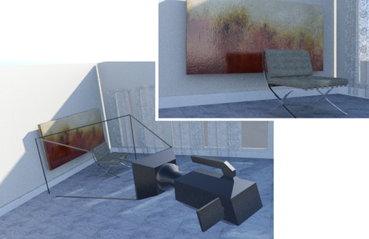

Inserção: vista em perspectiva de uma cena
Imagem principal: câmera física criada para enquadrar a vista em Perspectiva
