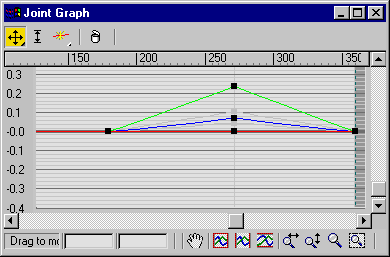

Editar curvas de chaves de ângulo
Abre o editor de curva que permite manipular a forma da grade em um determinado ângulo. Essa curva é de posição versus ângulo. Ele exibirá as curvas do pontos selecionados atualmente. As curvas vermelhas são X, as curvas verdes são Y e as curvas azuis são Z.
