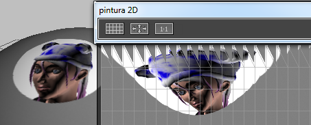

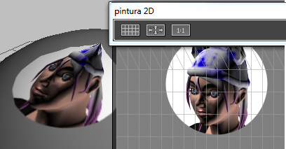

Distorção de imagem de pincel
Ao aplicar um mapa de textura retangular em um objeto 3D arredondado, a distorção pode ocorrer “reunindo” pontos, como a parte superior e inferior de uma esfera, devido à compressão necessária para fazer com que a imagem caiba na área de superfície menor. Ao pintar diretamente em uma superfície 3D com a Viewport Tela, o software compensa isso alargando automaticamente a imagem à medida que ela se aproxima de um ponto reunido. No entanto, se você pintar uma área dessa na janela Pintura 2D, a imagem aparecerá normal na janela, mas será distorcida na superfície do objeto.
A imagem, aplicada diretamente à superfície da esfera perto da parte superior (esquerda), aparece distorcida na janela Pintura 2D.
A imagem, aplicada na janela Pintura 2D (direita), aparece distorcida na superfície da esfera.

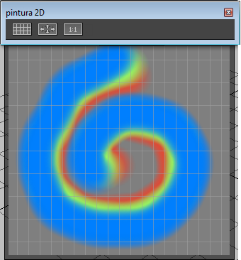

Para mover a janela Pintura 2D, arraste sua barra de título, e para redimensioná-la, arraste as bordas laterais e inferiores e os cantos inferiores. Para sair de Pintura 2D, clique no botão Vista 2D ou no botão Fechar (X) na barra de título.
Além disso, as seguintes ferramentas estão disponíveis na barra de ferramentas da janela:
Ativar estrutura de arame UV
Ativa e desativa a exibição em estrutura de arame das coordenadas de textura (visível como uma grade) na janela Pintura 2D.
Ajustar textura à vista
Aproxima o zoom na vista para ajustar todo o mapa de textura na janela.
Tamanho real
Aplica zoom para que cada pixel no mapa de textura tenha o mesmo tamanho que o pixel da tela. Em seguida, o mapa de textura é exibido em seu tamanho real.
