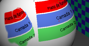

    Continuar para clonar a Camada 1
    Somente os conteúdos da camada atual são duplicados.

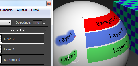

  13. Na caixa de diálogo de Camadas, selecione uma camada diferente.
    O ponto verde desaparece porque foi alterado um parâmetro. O pincel Clonar ainda está ativo, mas se tentou pintar agora, nenhuma tinha será depositada, pois o ponto de clonagem foi perdido. No entanto, a qualquer momento, é possível especificar um novo o ponto de clonagem na camada atual com Alt+ clicar novamente.
    Clonagem da Camada 2
  14. Na implementação do Comportamento de Tinta, defina Clonar Fonte a Todas as Camadas e novamente Alt+ clique na área de onde será clonado.
  15. Pinte com o pincel Clonar.
    Agora a clonagem está sendo feita em cada camada, não apenas na ativa.
    Clonagem de todas as camadas

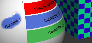

  16. Na implementação do Comportamento de Tinta, defina Clonar Origem à Tela e Alt+ clique no segundo objeto no passo 1.
  17. Pintura no objeto selecionado com o pincel Clonar.
    Agora está sendo feita a clonagem de toda a tela.
    Clonagem da tela

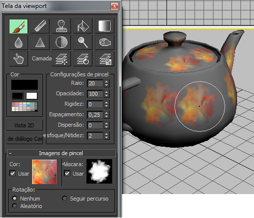

Interface
Esta seção inicial descreve os controles na parte superior da caixa de diálogo Viewport Canvas: ferramentas de pintura, pincel e as configurações de cor e os botões para abrir vista 2D e a caixa de diálogo de Camada. Os demais controles estão disponíveis a partir de diferentes implementações na caixa de diálogo e estão descritos em Implementações Adicionais do Viewport Canvas.
Nota: A caixa de diálogo Viewport Canvas flutua sobre a interface do programa por padrão. É possível encaixar no lado esquerdo ou direito da janela ao arrastar ou clicar com o botão direito do mouse na barra de título e selecionar Encaixar à esquerda ou à direita. Quando encaixada, é possível flutuar a caixa de diálogo ao arrastar ou clicar com o botão direito do mouse perto da parte superior e escolhendo Flutuante.
Ferramentas de Pintura
Para pintar um objeto com Viewport Canvas, selecione um objeto e, a seguir, selecione uma ferramenta de pintura na seção superior da caixa de diálogo Viewport Canvas. As ferramentas de pintura funcionam apenas com um único objeto selecionado e este objeto precisa ter um material com um arquivo bitmap atribuído para, pelo menos, um mapa. Se necessário, Viewport Canvas pode aplicar o material e criar o mapa para você. O objeto também precisa de coordenadas UVW, que o Viewport Canvas não pode criar.
Para obter detalhes, consulte este procedimento.
Dica: Para obter um melhor desempenho com o Viewport Canvas ao pintar bitmaps de alta resolução, aumente a resolução de malha do objeto que está sendo pintado. E, também, para evitar anomalias visuais de texturas pintadas, evite sobrepor as coordenadas de textura.
Para evitar aplicar a pintura no modelo (por exemplo, ao experimentar), desative a implementação Opções Salvar Textura. Clicar com o botão direito do mouse simplesmente descarta a pintura antes de sair da ferramenta. Além disso, a maioria dos pincéis tem um modo de visualizaçãoopcional.
Pintura
Inicia a ferramenta Pintar para adicionar cor à superfície de um objeto. É possível pintar com cores sólidas ou com um bitmap na forma de umaimagem de pincel.
É possível pintar em qualquer lugar no modelo, alterando cor, opacidade, pincel de imagem e outras configurações e navegação na viewport.

Grupo de Configurações do Pincel
Raio
O raio da esfera do pincel em pixels. Para alterar o raio de forma interativa na viewport, mantenha pressionada a tecla Ctrl + Shift ao arrastar na vertical.
Nota: Como mencionado, o pincel do Viewport Canvas tem forma esférica, então ao pintar seções finas de objetos 3D, pode parecer que o pincel penetra no objeto e aplica a pintura a duas ou mais superfícies simultaneamente. Se esta situação ocorrer, tente reduzir a configuração do Raio ou usando uma vista 2D.
Opacidade
Define a opacidade para todas as ferramentas exceto Apagar. Ao Apagar estiver ativo, este campo define somente o valor para a ferramenta Apagar. Um valor de 100 é completamente opaco.
Para alterar a opacidade de forma interativa na viewport, mantenha pressionada as teclas Alt + Shift ao arrastar na vertical.
Dureza
O enfraquecimento nas arestas de pincel. Um valor alto de dureza produz um pincel com aresta fina; quanto menor o valor, mais suave será a aresta.
Para alterar a rigidez de forma interativa na viewport, mantenha pressionada as teclas Ctrl + Alt ao arrastar na vertical.
Espaçamento
Ao fazer um traço contínuo ao arrastar, a distância relativa ao raio do pincel entre cada cópia do pincel depositado ao longo do traço. O valor padrão de 0,25, significa que as cópias têm um quarto do raio de distância depositado. Para deposit cópias de aresta a aresta, defina o espaçamento para 2.0.
Dispersão
Randomiza a colocação de cada cópia do pincel durante um traço. Quanto maior o valor de dispersão, maior será a randomização.
Desfoque/Nitidez
A quantidade de desfoque ou nitidez aplicado pela ferramenta Desfoque ou Nitidez. Só está disponível para aquelas ferramentas.
Vista 2D
Ativa a janela pintura 2D para pintar em uma tela retangular.
Caixa de diálogo camadas
Ativa a caixa de diálogo Camadas para o gerenciamento das camadas de bitmap.
