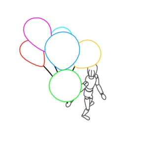

O Fator de sombreamento de cor usa a cor do material conforme renderizado pelo mental ray, ao contrário da cor difusa.
Na ilustração seguinte, todos os materiais possuem irradiação para garantir uma cor constante. O sombreador faz o resto.
