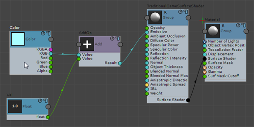

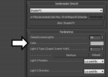

Com o editor ShaderFX aberto, selecione o nó e, em seguida, no painel Propriedades, clique em Exibir como entrada do material. Quando você fecha o editor ShaderFX, o atributo do nó está disponível na implementação de parâmetros. Agora é possível ajustar esse atributo e ver a atualização em tempo real nos viewports.
1. Selecione o nó.
2. Ative Expor como entrada do material.
3. O atributo está agora disponível na implementação de parâmetros do Editor de materiais para o material do DirectX Shader.
Importante: Quando um nó é exposto na implementação de parâmetros do Editor de materiais, essa configuração substitui a configuração do editor ShaderFX. Por isso, o valor e a visualização que aparecem no ShaderFX podem estar fora de sincronia com a configuração atual.
Quando você desativa Expor como entrada do material, um valor que você definiu no Editor de materiais volta ao seu valor original no ShaderFX.
